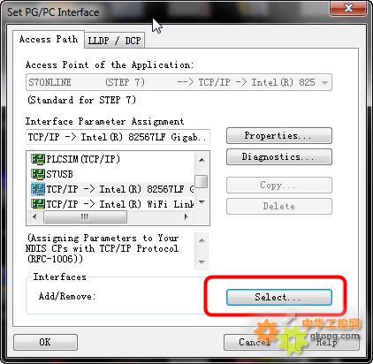

我新安装了S7  V5.5的编程软件,打开管理器后,找不到通讯口。安装软件是全部按完了的,打开SET  PC/PG设置里在 connection  to  显示啥都没有,我以前v5.4的版本就有 COM\USB。不知是不是我哪里没弄对?还是要在哪里上传上来?不知哪位大侠知道这如何操作

您能否贴图看看……

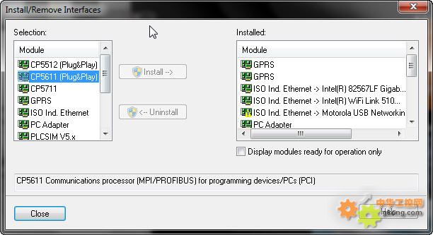

没有驱动您可以添加:
然后:

我看了里面PC ADAPTER是安装了的,现在怀疑的是,我是新电脑还未与PLC连过机,是不是要联机识别一下。哦,对了,管理器安好后,我看里面没有USB,就安装PC ADAPTER USB V2.0软件,安装过程中提示:已有VERSION V8.1 不能安装V2.0 不知咋回事?
