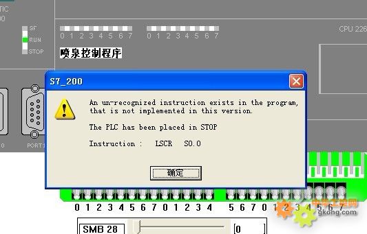

仿真运行提示如上!知道的朋友指点一下哦......

该指令不被支持,或许过几年在将来的版本中会支持。

你是说仿真程序不支持这个指令?

显然我说的是仿真器,200系列的还是买实体PLC来的靠谱

仿真毕竟是仿真……

建议该同志做个实物,所谓的实物只是简单的小灯泡作指示而已,简单得很!!!

部份顺序控制指令,循环指令,高速计数器指令,通信指令尚不支持!
西门子也出了仿真,但只支持S300以上的!~
我现在也只是用S200,也试过这种问题 !~!
