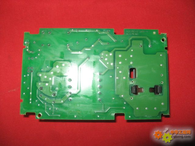

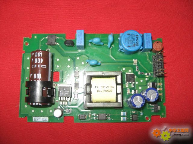

发表于:2012/2/29 9:55:50
等下我拆开拍个图片给你;
88007
ZCMY 版主
文章数:47985
年度积分:1214
历史总积分:88007
注册时间:2004/3/16
发表于:2012/2/29 11:03:52
这是CPU224 AC的电源板,德国产的;

CPU  224电源板是两路输出,一路DC24V对外输出,另一路不祥请大家帮忙。

发表于:2012/2/29 12:40:07
还有DC5V的输出

请教版主   CPU224电源版是几路输出,除DC24V直接对外输出,另一路是交流还是直流?

首先我们知道PLC提供了一路DC24V,但是PLC内部的芯片等是需要电源的,一般都会用标准电压DC5V,如果你之前用过200系列PLC,你该知道CPU单元后加模块选择及数量会有个电源的限制。所以两路非别是DC5V,DC24V

发表于:2012/2/29 15:58:11
呵呵;
DC5V应当是上面的板上转换的;
