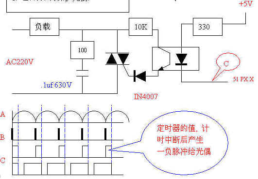

用单片机触发控制大功率可控硅调整三相交流电的电压或电功率已很早被人实用.可我一无所知,哪位大侠能告诉我单片机如何触发三项可控硅调压调功?谢谢!多多联系.

呵呵,中间用个光藕就可以了

2楼的朋友:好!
你在工控论坛中写道:"呵呵,中间用个光藕就可以了".
能详细点吗?谢谢!但我不知如何找到可控硅过零触发和移相触发的三相电压波形的过零点.

调功能你就用过0过零触发,你找MOC3041的文档就明了

4楼的朋友,能说得详细点吗,谢谢

你找 MOC3021 的过零光电耦合IC的资料就可以了

可这都只能控制单相的三相又如何控制呢?谢谢!!
