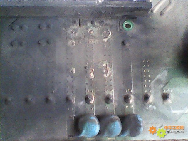

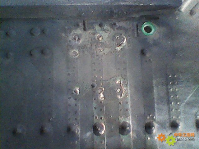

这是康沃变频器的电源部分,为什么铜箔会烧成这样啊?百思不得其解?

这个多为浪涌或者电路板上灰尘太多引起的!

这是在电路板的铜箔之间有电火花,造成弧光短路所致。

可能主要还是环境太差,维护没跟上,出事很正常的。

湿气重。
