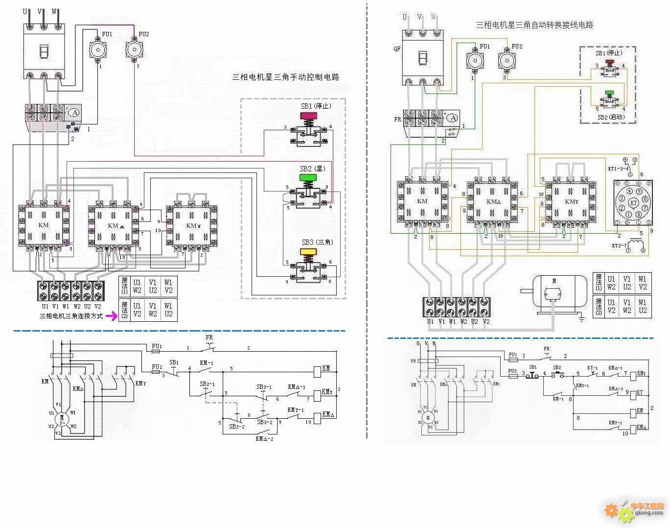

此类控制原理图用实物图形式较直观:
[此贴子已经被作者于2012/2/28 20:08:59编辑过]
