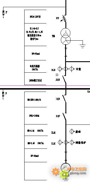

为什么互感器上面标上1lha 1lhc ,怎样称呼它。

LH是电流互感器,1表示是第一组,a\c表示装于A相与C相。此为二单元接线方式。
