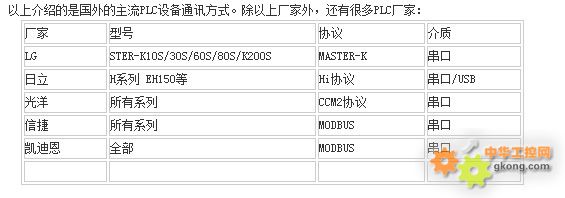

  以上品牌和型号的PLC紫金桥软件都可以支持和其通讯,用户不需要再编写程序。PLC厂家和型号也在不断增长和发展,难免疏漏之处,希望大家批评指正并补充。
