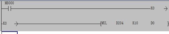

PLC:三菱FX1N,文本显示器:MD204L。
用文本显示器设定时间D204,单位秒,PLC中存储器为D0,单位是100毫秒,请问在编程时是写成
还是写成
有没有必要编成
初次使用,敬请各位老师不吝赐教。

设定时间,那是要写入PLC,那要乘以10倍在送给定时器的设定值

mov d204 d0

最后的图是对的
