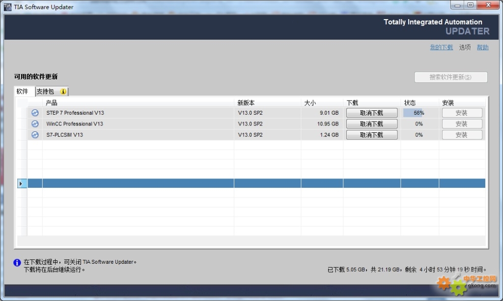

博途有软件自动更新的功能。安装STEP 7 V13 SP1和WinCC V13 SP1以后,如果计算机通过互联网查询到有可用的更新软件,在计算机开机时,将会自动出现“TIA Updater”(TIA 更新)对话框(见图1-11)。如果列出有可用的更新,选中其中的某个更新,单击“下载”按钮,开始下载。可以在下载过程中关闭TIA Updater,下载将在后台继续进行,可以断点续传。
