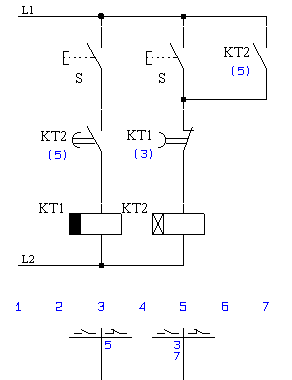

按钮S是一个两常开、两常闭的按钮,这里用了两对常开触点,两个符号之间应该有虚线连接以示联动。画虚线时总是会出现信号标志。请问这个虚线应该怎样画?谢谢!
对不起贴错图了。

应该是这张图。

画虚线时,要把线的特性定义为非导线(取消选择工具栏中的“导线”状态按钮),因为这条线只是用于示意,之间并没有电气联系。

谢谢指点!

直接将要联动的开关连接到一起就OK了
