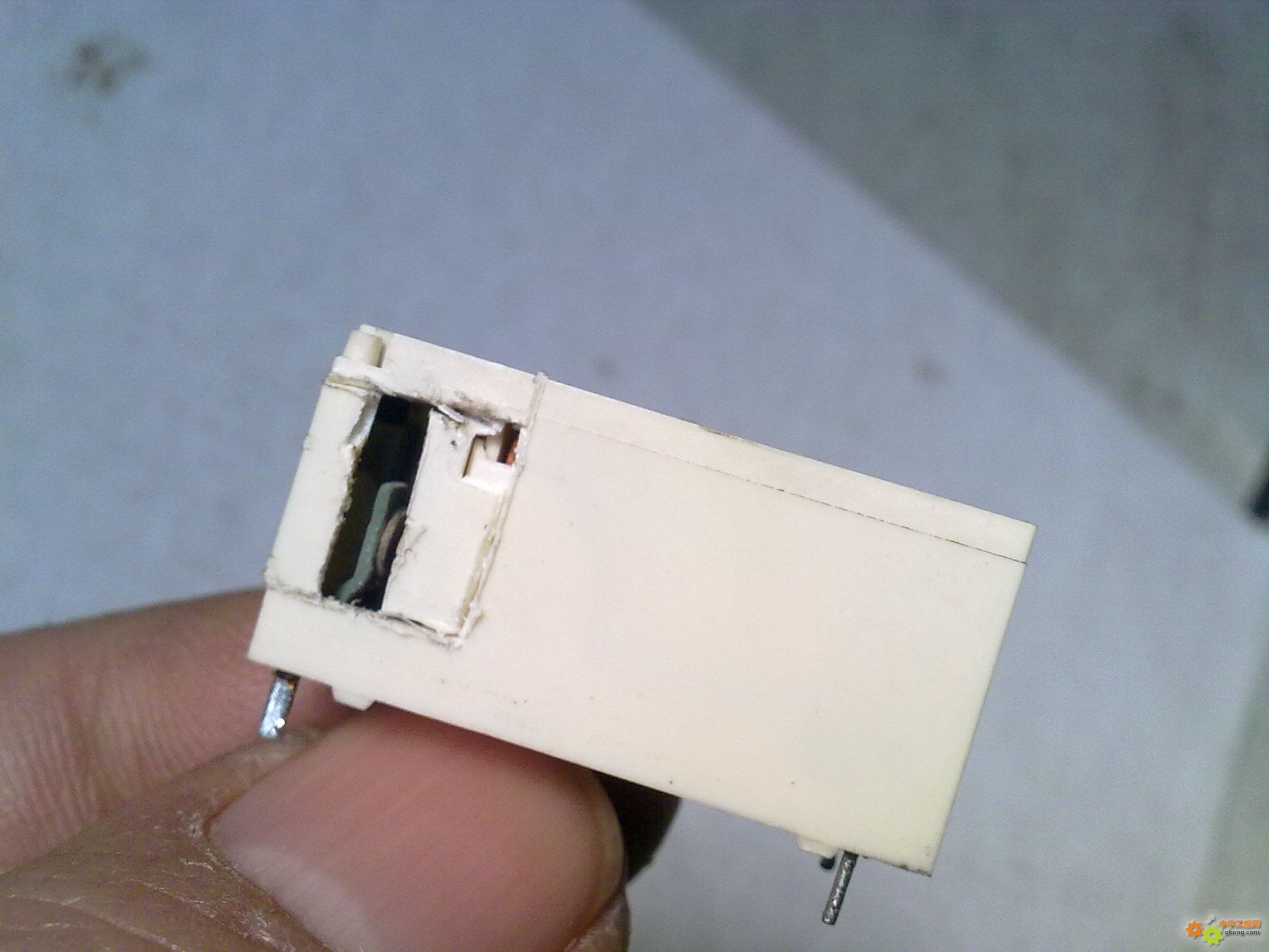

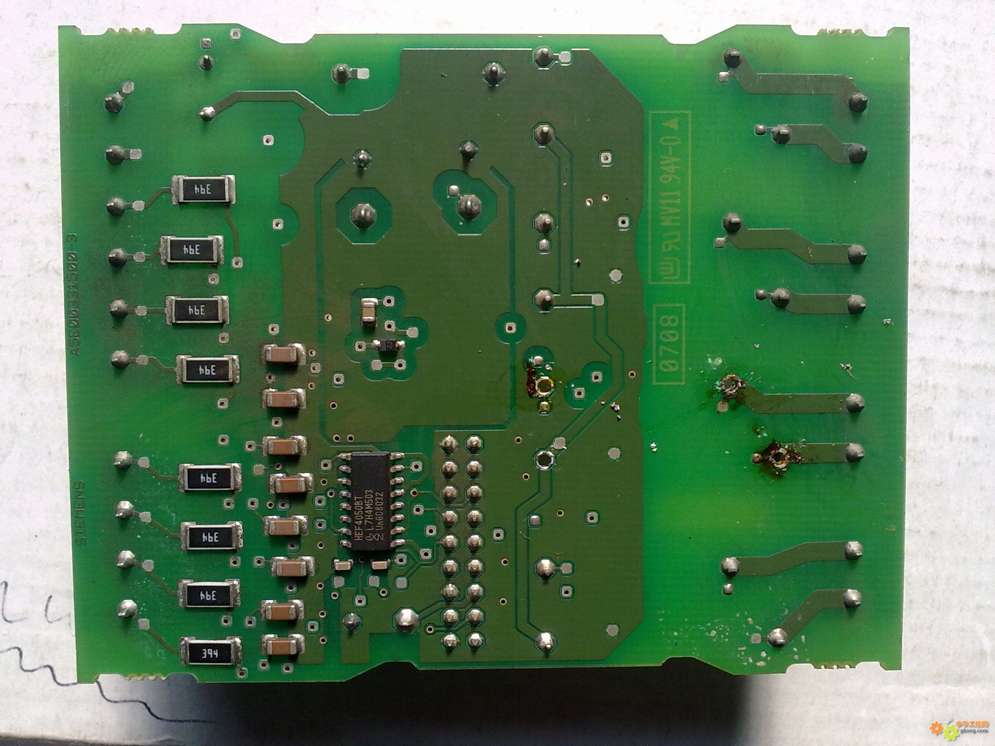

我厂铆钉机上有一个西门子的LOGO没有输出了,经检查是内部的继电器的触点接触不良,因买不到新继电器,把继电器拆下把侧面用刀子割开一个小口用砂纸把触点打磨干净,就能用了

呵呵;这种继电器触点的容量大一些;

带了什么负载?

用砂纸打磨过后表面的合金会受损的,建议你更换掉,不一定非得要原型号的,只要引脚电压一致就可以直接代换
