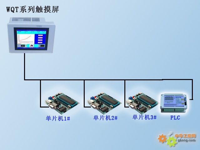

本人不懂PLC,也不太了解智能型的触摸屏,不过听说这种触摸屏开发人机界面很方便,所以想用ARM+触摸屏的方案,不知道可行否?
本人理解:触摸屏既然可以由PLC作为核心,应该也可以由其它控制电路作为核心的吧。比如:通过组态软件设计人机界面下载到触摸屏,然后通过485或者其它接口与ARM板相连,由ARM板往触摸屏发送或者接收指令实现人机交往互。
上述自己想当然的,是否通讯协议的设计比较麻烦,欢迎拍砖!

01 用ARM+触摸屏的方案可行
02 参考所选触摸屏支持的通讯协议,在ARM里完成就行了,最通用的就用modbus了

可以同时支持工业标准的modbus协议和自由协议
