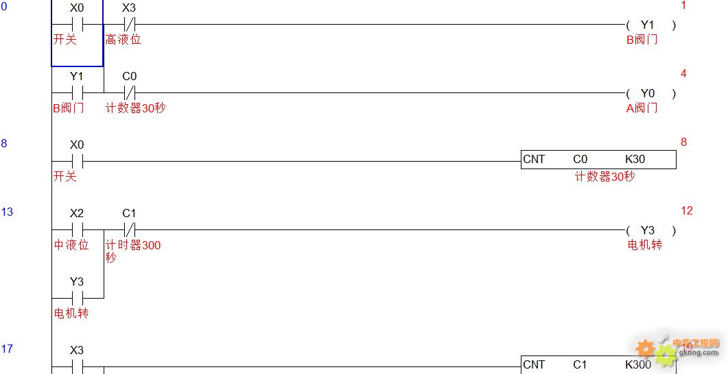

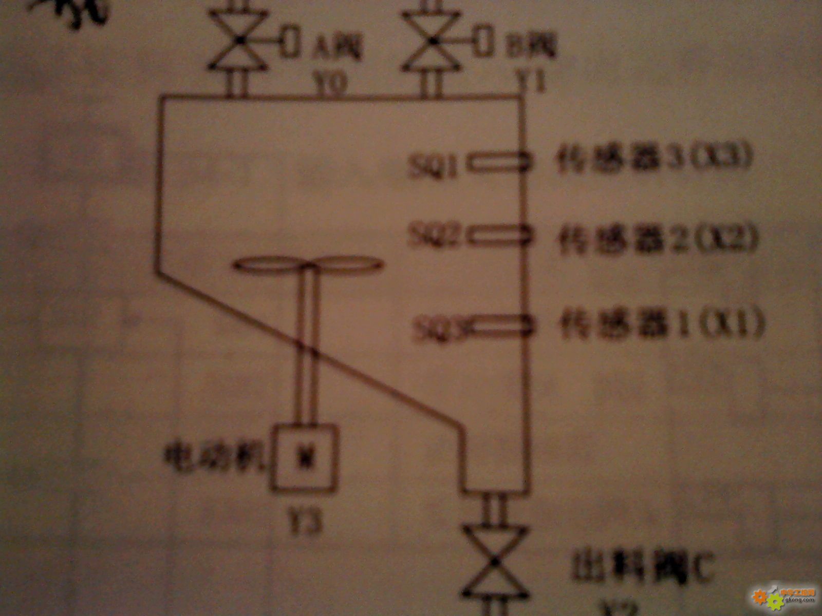

控制图是这样的
工作是按下按钮,A,B两个阀门开始进料,A阀门30秒后关闭,B继续放料,当液位到传感器2时,搅拌电机开始启动,当液位到3时候,B阀门关闭,5min后,搅拌机停止,同时阀门C打开,放料,当液位到1时,在延迟10秒,出料阀C关闭,完成一个工作周期。

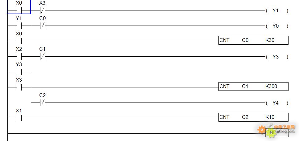

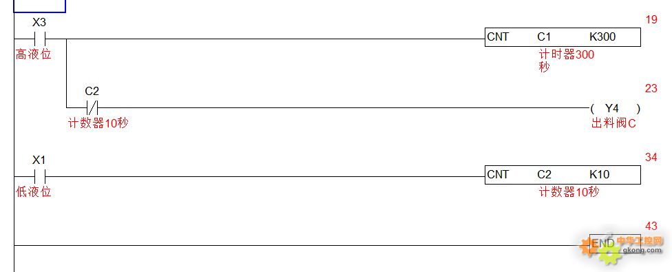

连个定时器都没有看到,连个秒脉冲都没哟看到,楼主的程序太搞笑了。
楼主,在编程之前应该仔细阅读手册,不要计数器,定时器都没有分清楚就编程。

同意楼上的看法,程序中还有几个漏洞。即使计数器能那样工作,出料阀能不能出料?还有你看一下当打开出料阀c时液位低于高位,高于中位是,搅拌电机的动作……

1楼是说,如果要计时的话,可以采用定时器;倘若要用计数器计时,则要对时钟脉冲信号计数(例如100ms、1s时钟脉冲等)。
如果是初次编程,可以先(分别)试验定时器、计数器等。

台达的PLC,计时器是信号给了以后计时,到时间后动作,计数器是没一次信号一次累计,到了预定的信号次数才工作的,好好看看书吧,这是最基础的。

要加一个复位按钮,这是实际生产需要
