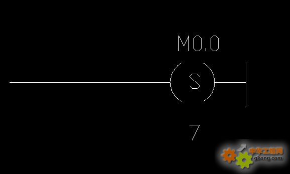

图中那个7是啥意思。

包含M0.0的,以M0.0为起始地址的连续7位。
也就是,M0.0~M0.6同时被置位。

正解!

西门子的是这样

C侠正解,其实楼主不懂了可以按F1,西门子的帮助挺全的。

1楼正解
也就是,M0.0~M0.6同时被置位。
