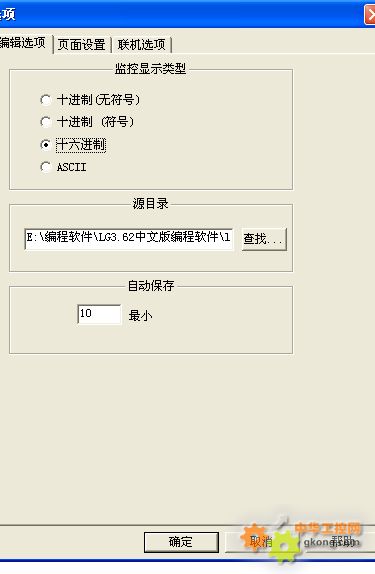

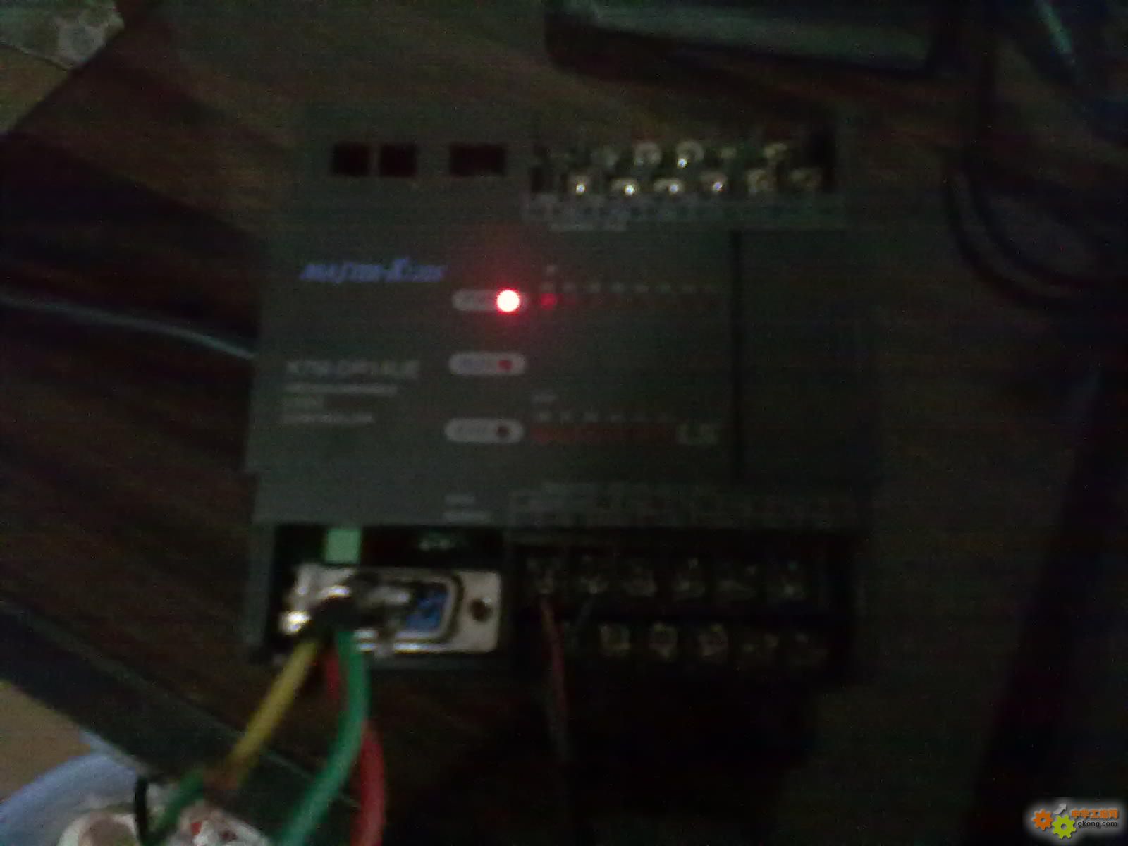

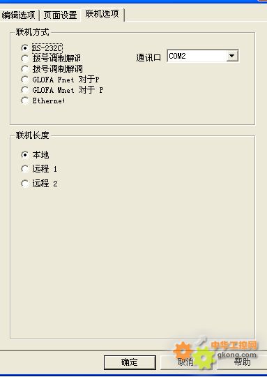

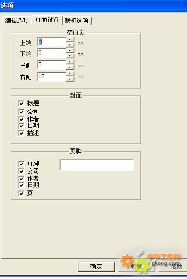

你好我有一台型号为 MASTER-K120S K7M-DR14UE的 LG PLC 我用的是3.62的中文编程软件 USB转RS232的转换器
转换器驱动已安装好 自己做的连接线 5-5 2-3 3-2 就是怎么也连不上机 跪求各位大哥 软件端口我以知道设置了可还是没连上 就连台式机有通信口我也试过了 请问这型号的PLC在图片中还需要什么样的设置吗 谢谢各位了

你的电脑串口对啊?是用的COM2口

串口是的确CM2 电脑显示的也是COM2 就是不知怎么连接不上

台式机能连上?run灯都没亮,看看拨动开关边上的小口里有2个开关,都要拨到off位置。如果还连不上就要怀疑是不是plc坏了。
stop
