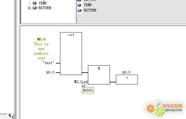

得到一份图纸是老外编的用的FBD,看起来很费劲 想转成梯形图的各位有好办法麻烦指教 谢谢!
请不要说没必要 因为FBD我真看不懂表情

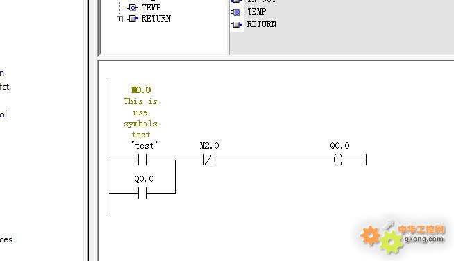

Step7中打开FBD程序:
然后按Ctrl+1或者菜单View下的LAD:
Regards

你可以备份你的程序,然后用上述方式转换。

我厂的程序没发现问题啊,可以转换的

直接转换的话有些是没有办法转换LAD的,因为在FBD的时候有的指令在LAD中一定能显示出来。所以你最好备份好先。

是会出现有一小部分不能转换的情况

分割成小块后逐块转换。
