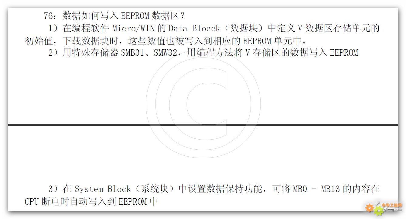

问题1:怎么查看我这个程序下载到PLC里面后,占用了PLC多少EEPROM的容量?
问题2:在下载的时候勾选“程序块”、“数据块”、“系统块”。那么下载过后,以前在程序块,数据块,系统块里面的内容就全部被洗掉?
本人用S7 200  CPU 224
在step 7 里的设置如下图:
图
问题3:如果编程时在“数据块”里面写了个VD100,那么这个数据块到底是下载到PLC的EEPROM还是RAM?有些说是前者,有些又说是后者,靠超级电容或者电池保持
