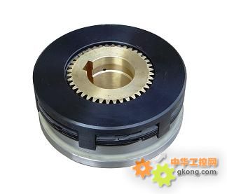

电磁离合器可称之为电磁联轴器,其利用电磁能的作用使用力矩从主动侧传向被动侧,从而完成机械机构的连接,实现了传动系统的功能传递。
   电磁离合器是自动化控制主要执行元件之一,可以在原动机旋转不中断和条件下用来控制传动链链。比如机床主轴的自动起动、停止、制动、反向、变速、定位和进给系统中的切换等。由于电磁离合器具有体积小、结构紧凑、动作灵敏、消耗功率小以及操作简便等优点,所以一直被广泛使用。
   现代对如何改进机床的结构,并提高机床的工作能性,使之高速高效的自动化,那么合理地使用电磁离合器是具有很大的实际意义的。目前自动机床制造领域已普遍采用电磁离合器,由于电磁离合器具有良好的传动性,所以大大的提高了自动机床的工作效率。电磁离合器也具有独特的技术性能和多方面的应用的可行性,也被广泛的应用于包装机、印刷机、纺织机、绕线机等制造领域。
本文章转载台湾天机电磁离合器厂家http://www.dgtianji.com .
百度搜索:台湾天机牌磁粉离合器、磁粉制动器、张力控制器
