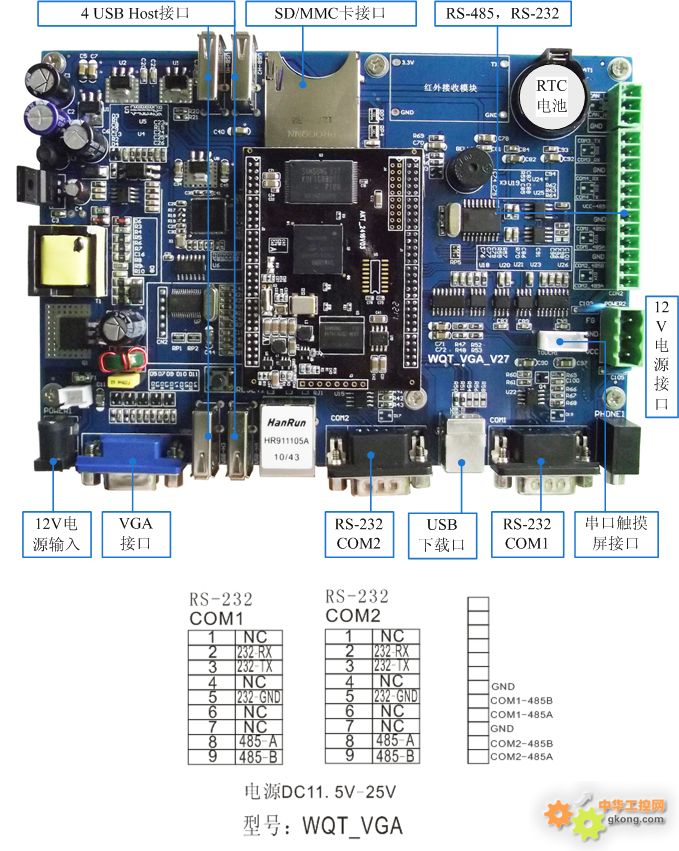

下载安装好软件之后,新建一个工程文件,型号对应的是公司出产产品型号,通讯设置分为COM1,COM2设置,因为人机界面有2个串口,这两个串口既可以做RS232,又可以做RS485,根据客户工程需求接线,通讯协议对应的就是单片机工程师需要用的协议,其中Modbus rtu协议,自由协议Free Protocol,当然还包括西门子200,台达PLC,欧姆龙,三菱等协议,这里我们选择COM1自由协议Free Protocol,通讯速率57600,数据位8,1位停止位,偶校验:
