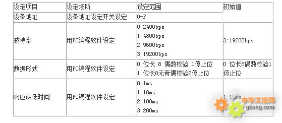

本驱动使用串口通讯方式、SDC CPL 通讯协议,使用DMC10时,当连接的设备数量大于16时,需要使用CMC10B进行转换。当在紫金桥软件中定义设备时,设备的参数跟仪表中设定的参数必须一致。(仪表的参数请使用山武公司提供的软件查看)

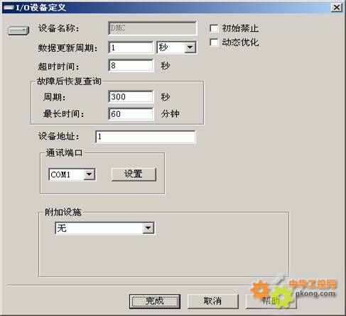

设备定义
在紫金桥软件中,选择相应的设备后双击,会出现如下对话框:
在该对话框中,用户可以设置设备名称、设备地址、船口号等参数后后单击点击“完成”及完成了设备的定义。
在该对话框中,用户可以选择串口并设置串口参数,单击“设置”,
我的这块山武DMC10的通信参数是 9600,8 ,无, 1。在该对话框中,设置并保存好串口参数,完成设备定义。

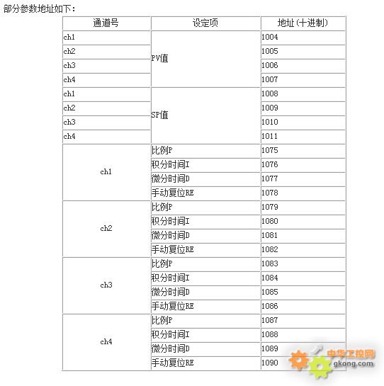

数据连接
进入数据连接后会出现如下对话框:
用户在该对话框中完成数据连接。在组态时,“内存区地址”必须在仪表的有效范围内,否则会导致读取数据失败!
以上仅是一些常用的参数的地址,更详细的参数地址请参考山武DMC10用户手册的通讯部分。
