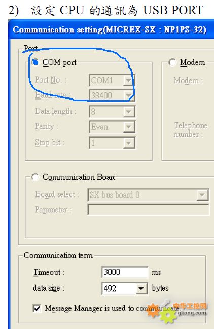

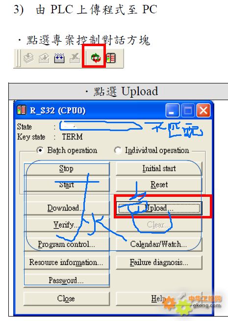

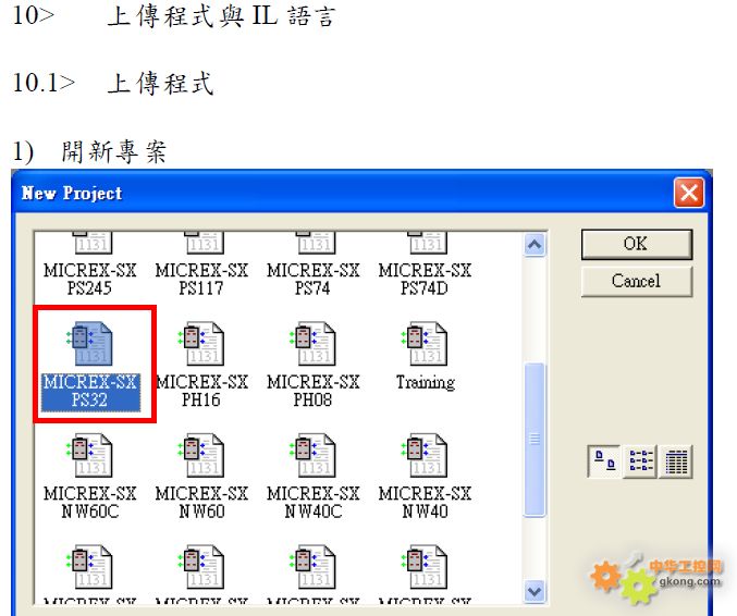

我使用的RS232线,按照说明书的步骤,就是上传不了。
提示:PLC不匹配,可是我的设定和实物一样:NP1PS-32R
请问哪位可以帮忙解释一下。。。。。
在下不胜感激!

32R机型才带有USB端口,可以使用上述方法上载。
富士SPH的机型其编程口为RS422,因此如果使用串口,那么请使用富士SPH专用的编程电缆。
请详细描述你的机型。

电缆不对;
