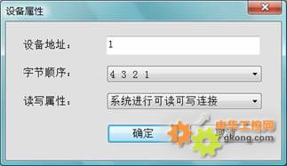

比如下图是定义串口通道的对话框:
下图是设备属性设置对话框:

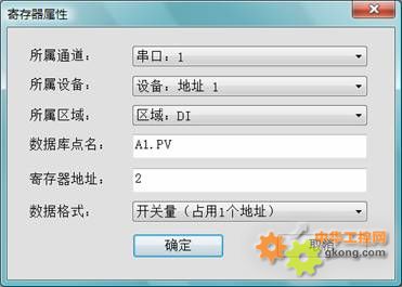

当定义完通道和设备之后就可以给设备增加寄存器了。
可以使用紫金桥Modbus服务器设置程序的右侧的、或来增加、修改或删除寄存器。
寄存器的属性对话框如下图所示:
当区域是DI或DO区域的时候,只可以选择开关量格式。当区域选择了AR或HR区域后,可以选择如下的数据格式:

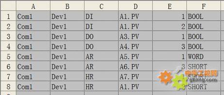

紫金桥Modbus服务器支持寄存器的批量导入导出功能,同老版本相比,导入导出的文件格式更加清晰易懂。
选择工具条,就可以把当前的内容导出为txt文件。
文件的格式如下面Excel表格所示:
意义如下:
第一列是通道名称,Com1表示通道是串口的,串口号为1,Net502表示通道是以太网,端口为502。
第二列是设备名称,Dev1表示设备的地址为1。
第三列是区域名称,可以为,DI、DO、AR、HR。
第四列是紫金桥数据库中的点名,注意需要包括参数名。
第五列是该寄存器的地址,从0开始。
第六列为数据格式,可以为BOOL、WORD等,对应关系见下表:

通过Excel,结合紫金桥软件的点组态界面的导出到Excel编辑的功能,可以快速的生成此表格。然后使用批量导入功能,就可以迅速的创建大量的寄存器。
