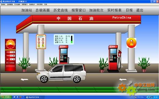

流程简介:本工程是为更直观、更具体的向用户介绍紫金桥软件而制作。工程中模拟了一个小型加油站的工作流程。其中有两辆汽车,一辆灰色和一辆蓝色汽车。两辆汽车分别从屏幕右侧向屏幕左侧移动。灰色汽车停在97#加油机前面加油,蓝色汽车停在93#加油机前面加油。加油的数据会实时显示在加油机上方。并且可以通过曲线、报表等形式显示实时数据和历史数据。如图所示。

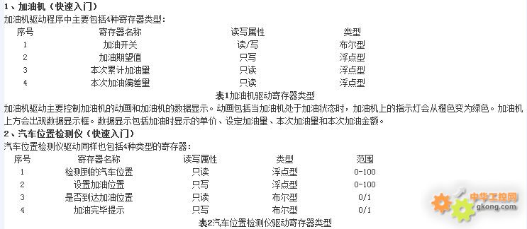

本示例工程中使用到的仿真设备驱动是专门为示例工程而开发的驱动程序,目的是更好的向客户讲解紫金桥软件的使用。本仿真驱动程序包括两种类型:加油机(快速入门)和汽车位置检测仪(快速入门),每种类型下包括多种寄存器。
汽车位置检测仪驱动主要控制两辆汽车的移动和停止。同一时间画面上只有一辆汽车,汽车从画面的右侧向左侧移动,当移动到某一加油机前面时停下加油。加油动作完成后汽车重新开始移动。直到这辆汽车离开画面,另一辆进入画面。整个过程完全由驱动控制,用户只需要为驱动提供加油位置和加油完毕提示(上表中的2个只写寄存器)的具体数据,驱动程序就可以自己完成控制汽车的工作。

4、加油站窗口
此窗口是示例工程中主要显示动画的窗口。在运行环境下,加油站窗口中会有一系列的动作,如汽车移动、加油机状态显示、加油数据显示等。这个画面中主要用到了紫金桥软件的动画连接、窗口脚本等功能。
