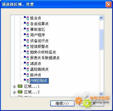

在紫金桥组态软件中创建PWM点
打开工程,把导航器切换到”数据库”页,进入“点组态”,并且打开点组态编辑器,在新建数据点时选择“PWM控制点”。
如下图所示 :

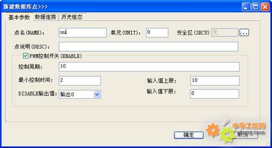

PWM点的设置
如下图所示:

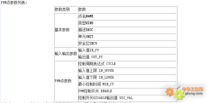

基本参数
输入值IN_PV:即采样值;采样值应该在输入值上下限之间,设置为控制点输出值OP
输出值OUT_PV:根据输入值上下限、输入值IN_PV、控制周期计算PWM码输出值,即控制周期内,输出1、输出0及相应时间。
控制周期表达示CYCLE:PWM点控制周期,设置与PID控制点控制周期(TBASE)相同。
输入值上限IN_UPPER:PWM点输入值上限,设置与控制点输出上限相同
输入值下限IN_LOWER:PWM点输入值上限,设置与控制点输出下限相同
最小控制时间MIN_CT:如果输出1时间小于最小控制时间MIN_CT的一半,那么输出0。
           如果输出0时间小于最小控制时间MIN_CT的一半,那么输出1。
PWM控制开关ENABLE:是否启用PWM点。
控制开关DISABLE输出值 DIS_VAL:当PWM点停止控制时,输出默认值。

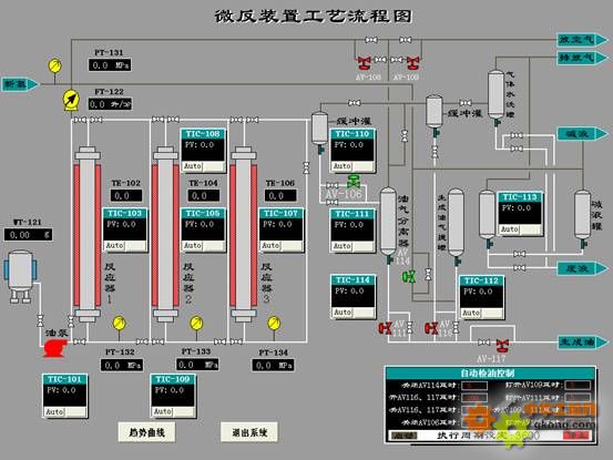

应用示例
PWM点,在某工程中的应用,主要画面如下:

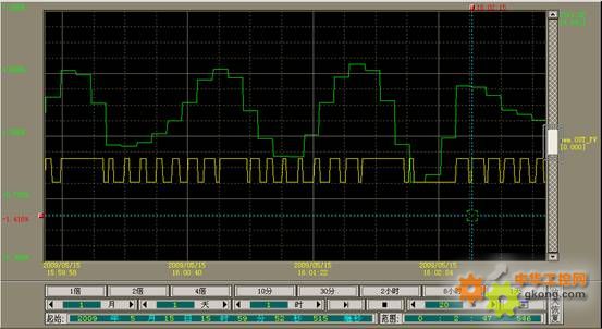

PWM点历史趋势图:
