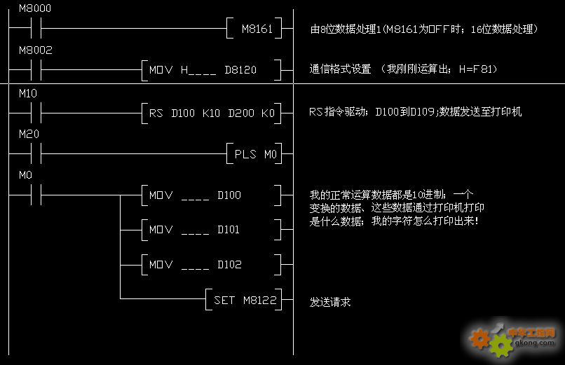

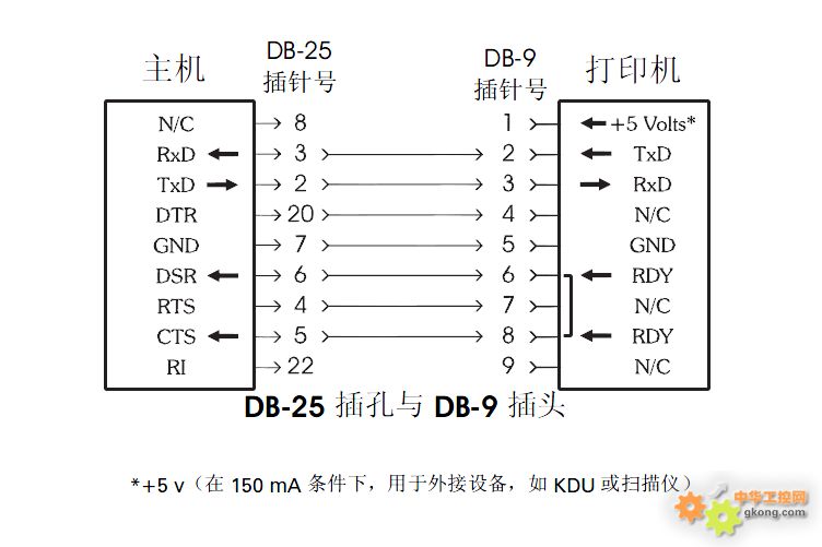

最近做以项目;前期客户没有过多要求;设备只需测得产品的摩擦力系数;通过触摸屏显示数据;从而判断产品是否合格!我通过拉压传感器采集;经过PLC运算后得到每次检测的一个峰值;然后直接传送给触摸屏显示!
现客户新要求:需用打印机将每次采集数据打印出来(以标签形式打印)

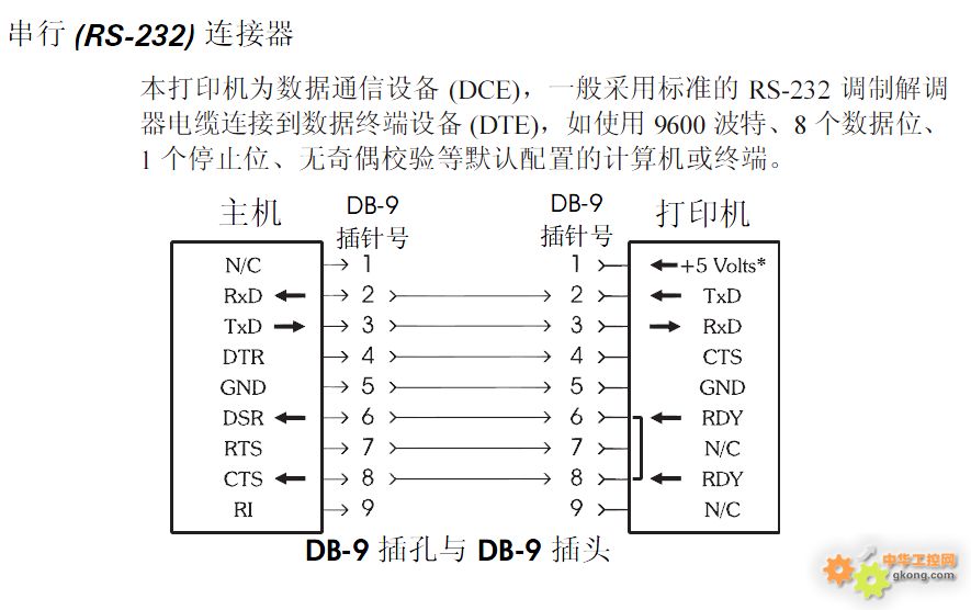

现PLC是三菱FX3U系列;加一块FX3U-232BD模块。打印机是斑马888-TT
串口通信
打印机默认通信参数为:9600波特·无奇偶效验·8个数据位·1个停止位。
例如数据地址是;LF: D100 . RF: D110. LR: D120 . RR: D120.    M10打印
上图是打印的样式;
我的正常运算数据都是10进制;一个
变换的数据、这些数据通过打印机打印
是什么数据;我的字符怎么打印出来!
谢谢大家!帮忙看看

比较累的工作----难在不会
你也要先了解打印机的控制命令,然后在PLC了编段程序---绝不是费话。
好像打印机要的是二进8位a码

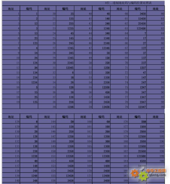

以下是引用小笨熊在2012/1/13 12:43:37的发言:
你首先将数据需要打印的字符转化为PLC常用的16进制码,存贮到专用寄存器,然后按照需要打印的内容调用发送给打印机即可
附件是ASC码与十进制、16进制对照
传不了附件,我找一下  jint
资料已上传,各位,自行下载http://bbs.gkong.com/archive.aspx?Boardid=2&id=310963&star=

以下是引用知道一点在2012/1/13 12:22:29的发言:
比较累的工作----难在不会
好像打印机要的是二进8位a码

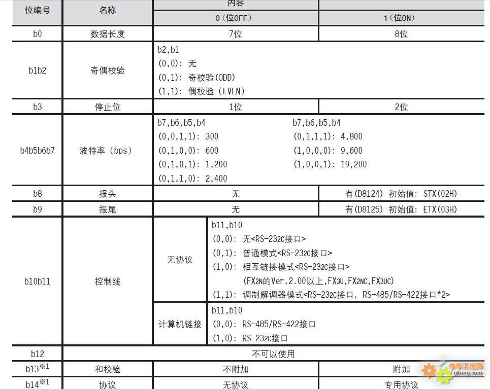

打印机的控制命令我杂没在说明书上找到?二进8位a码
是这些吗?在网上找的
