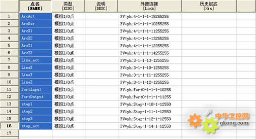

首先定义设备在,板卡类分支找到 PCL839P ,添加一个设备命名为 yh ;
设备定义的最后一页,需要填写详细信息;这里选择通道1 , One-Pulse 模式,给出上下限后,点击完成按钮。注意:基地址必须和中断中的设置一致。
进入点组态,定义点并关联外部连接(设备连接);
例如,以配置 Step类型为例子:
确认类型下选择为 Step ,该方式下需要定义4个 Step 点,其中三个为设置点,一个为触发点。当触发点改变的时候,会把设置点的内容下发到板卡中。
这样,4个点全部定义完毕。

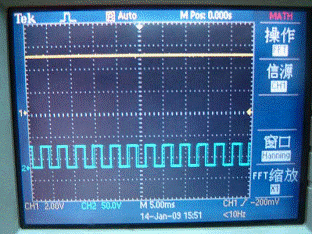

演示效果
按照上面步骤的设置,其他没有修改的参数按照默认设置,运行后则出现下面的波形
