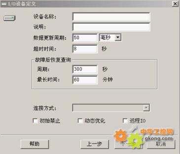

3. 定义逻辑设备
步骤1:
   打开“设备驱动-〉板卡-〉Evoc(研祥)”,双击“PCI-16P16R”,弹出下图所示的I/O设备定义对放框:
主要参数说明:
       设备名称:设备的名称标识;
       说明:设备的描述;
       数据更新周期:数据通讯的采集周期,有时候取决于设备的响应速度;
       超时时间:设备连接的最大超时时间;
步骤2:
   点击下一步,弹出如下图所示对话框:
   修改设备ID号参数与实际设备上的一致,最后完成设备组态。
