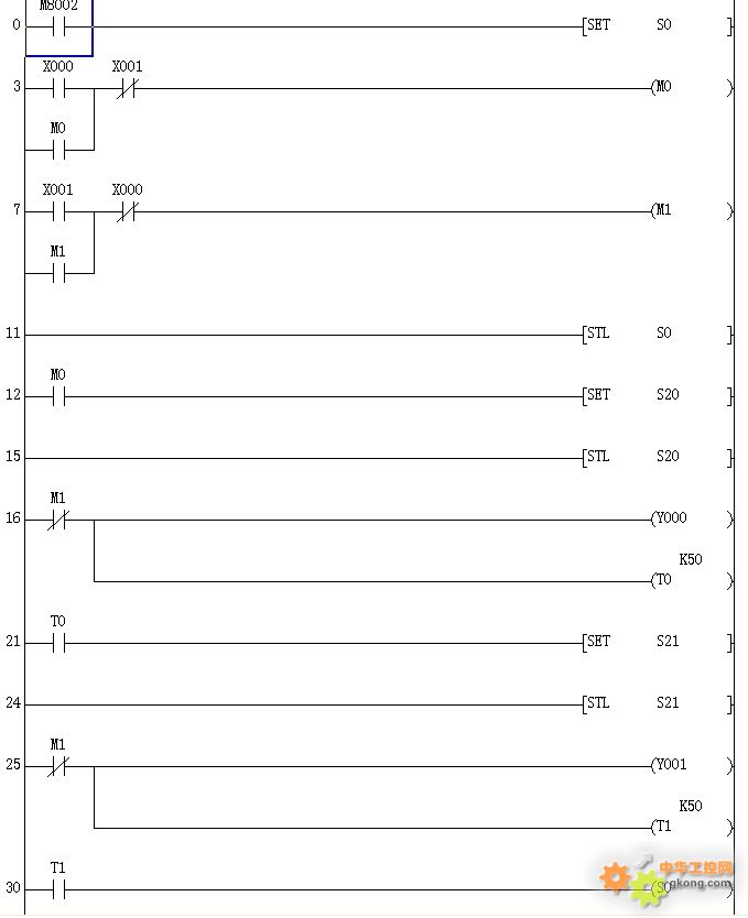

三菱PLC步进顺控程序暂停重启后不能从头开始运行
18
5973
866
yongxinlaihuan
22
866
作者的所有帖子(22)
2011/12/31
发表于:2012/1/8 20:31:37
我练习这个程序的本意是程序运行时可以暂 停,重新运行后可以再从头运行,实际是例如运行到s21时中断。再启动的时候,就是s21处开始,不是我想象的那样。请问高手,如何能做到我想到达到的功能?

貌似需要断电保持用寄存器

断电保持的才可以

S是有断电保持功能的;
你想要的功能,可以用初始脉冲对S进行复位;这样每次都可以从头开始了;

说得有道理。

你想要的功能,可以用初始脉冲对S进行复位;这样每次都可以从头开始了;就是这样子的!

楼主意思是,按X0启动,按X1暂停吧?

是的。

S是有断电保持功能的;
我也想到这个问题了。就是不知道怎么写。写了几次都没成功。
