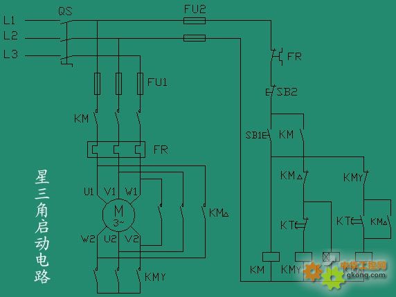

我把电机接线端子上下换位了可以吗?
如图即u1和w2换位置、v1和u2、w1和v2位置同时互换?可以启动吗?

可以互换。效果一样。

一个是绕组的头,一个是绕组的尾。最后的结果是一样的。

星角启动为题?因为电机进水发潮后,需要烘干,就报电机接线盒的6根线拆下来了,拆时候就记得上部w2-u2-v2是一根电缆对应黄绿红颜色,下部u1-v1-w1也是一根电缆对应也是黄绿红,星角启动柜那里没有改动,烘干完后节电机时,由于徒弟马虎,把上下电缆弄颠倒了。不过从做左到有依然两根电缆依然都是黄绿红啊,启动时我没在徒弟说启动时嗡嗡响像缺项啊,把上下电缆调换过来后正常了?不明白,为什么起不来啊?图纸如上啊。
改后如图

头尾接反了?

可以,换三相电机还是正转

电机是不是该反转呀,要是反转是不是负载不允许,造成电机堵转发出嗡嗡声
