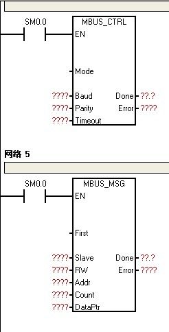

⑵按照要求编写用户程序调用 Modubs RTU 主站指令库 Modbus RTU 主站功能编程使用 SM0.0 调用 MBUS_CTRL 完成主站的初始化,并启动其功能控制:
具体参数的解释如下:
EN使能:必须保证每一扫描周期都被使能(使用SM0.0)
Mode模式:常为1,使能 Modbus 协议功能;为0 时恢复为系统 PPI 协议
Baud波特率:设为9600,要与从站波特率对应
Parity校验:校验方式选择 0=无校验
Timeout超时:主站等待从站响应的时间,以毫秒为单位,典型的设置值为1000毫秒(1秒),允许设置的范围为 1-32767。注意:这个值必须设置足够大以保证从站有时间响应。
Done完成位:初始化完成,此位会自动置1。可以用该位启动 MBUS_MSG 读写操作
Error初始化错误代码(只有在 Done 位为1时有效):
0=无错误
1=校验选择非法
2=波特率选择非法
3=模式选择非法
⑶调用 Modbus RTU 主站读写子程序MBUS_MSG,发送一个Modbus 请求;
如图1所示,具体参数设置如下:
Slave从站地址:可选择的范围 1-247
RW读写操作:0=读, 1=写
注意:1. 开关量输出和保持寄存器支持读和写功能
2. 开关量输入和模拟量输入只支持读功能
Addr读写从站的数据地址:选择读写的数据类型 00001至0xxxx-开关量输出10001至1xxxx-开关量输入
30001至3xxxx-模拟量输入
40001至4xxxx-保持寄存器
Count通讯的数据个数(位或字的个数)
注意: Modbus主站可读/写的最大数据量为120个字(是指每一个 MBUS_MSG 指令)
DataPtr数据指针:1. 如果是读指令,读回的数据放到这个数据区中
2. 如果是写指令,要写出的数据放到这个数据区中
Done读写功能完成位
图1西门子Modbus RTU 主站协议库

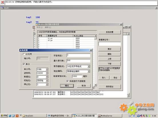

三、紫金桥软件Modbus从站的实现
1、紫金桥modbus server的设置
Modbus 服务器可以把紫金桥数据库中的点映射为Modbus 设备的HR 寄存器,当前版本为3.0,支持串口和TCP/IP访问方式,支持HR区的读和写方式。也就是说支持03、06、16 号命令。
具体操作是先在紫金桥软件的安装目录中找到 ModbusSerSet.exe 并运行。其中左侧为变量配置显示区,它分为三列,分别是序号、数据库位号和Modbus 地址。后两列的意义是把某一个数据库位号和一个Modbus 地址建立映射关系。然后再调出系统设置对话框配置从机地址、串口等参数或以太网端口号、数据格式等。

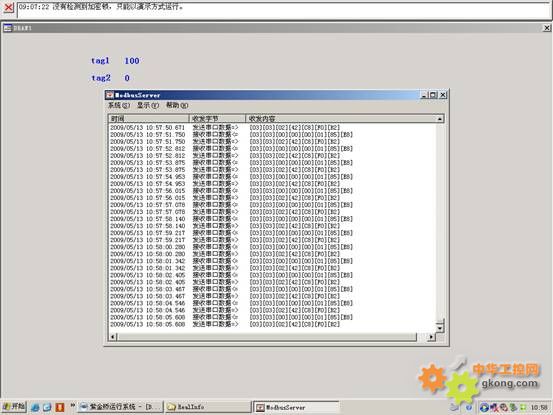

2、通讯过程
配置完成后,先运行紫金桥软件然后在紫金桥软件的安装目录中找到 ModbusServer.exe 并运行。
从上面的通讯过程看到,S7-200与紫金桥modbus server通讯的响应速度为毫秒级的。
