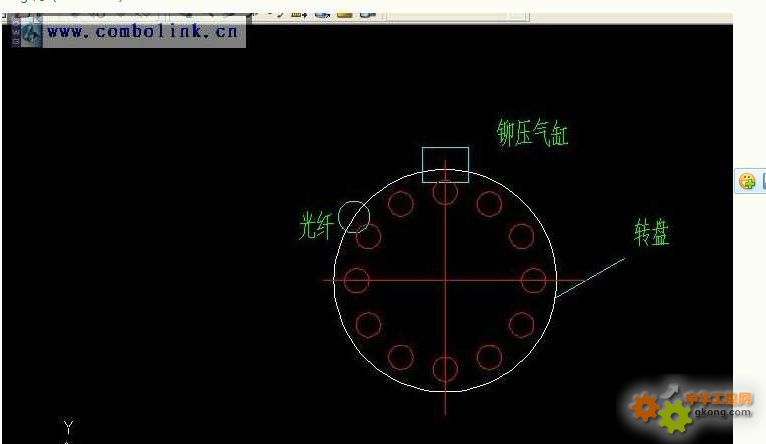

发表于:2012/1/4 21:47:04
光钎感应到有东西的时候 转盘转两步 汽缸动作 如果没有东西转盘直接转过去

发表于:2012/1/4 21:54:35
三菱FX系列PLC有移位指令可以用于这个控制

发表于:2012/1/5 20:39:35
楼主能详细描述一下吗?

发表于:2012/1/7 9:19:02
转盘是用凸轮分割器?还是用伺服之类的?

发表于:2012/1/7 22:10:15
三菱FX系列PLC有移位指令可以用于这个控制,,,是的SFTL和SFTR都能达到移位的功能!

发表于:2012/1/8 11:08:27
这个是典型定位控系统。是V/P的应用,三菱的Q系统PLC有这样的功能,先是V模式运动控制,如光钎没有感应到东西的时候,一直的V模式运动下去,有的时候,转到P模式,汽缸动作,OK。以后就是一样的控制了。并且这个东西我刚好以前做过一个类似的,用了好几年了,一直运行OK。

发表于:2012/4/8 17:13:12
可做多站式 比如1站检测 3站加铆 比较简单 例用步进指令就可以完成动作
