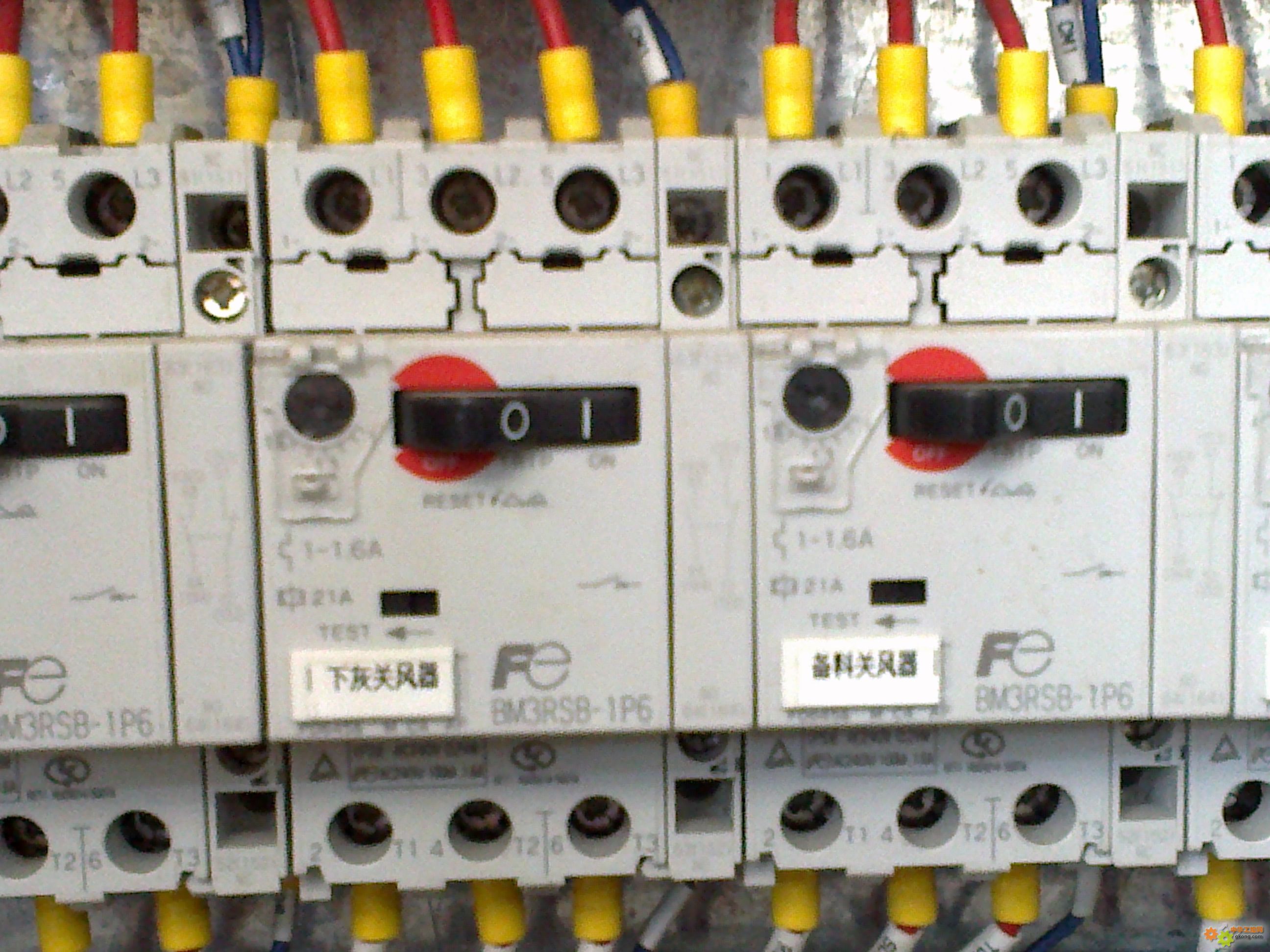

请问这种交流接触的全称叫什么?

请问这种交流接触的全称叫什么?这种交流接触是不是跟空气开和热继电器三合一的接触器?那个开关是控制接触线圈还是什么?
谢谢!

这个不是交流接触器,只是一种带热继的断路器,一般用来控制小型风机。应该不会有线圈。
图中的三根粗线应该为三根火线,接细线应该是辅助触点,类似于热继的辅助触点~!

一般称电动机保护开关,兼具断路器和热继电器的作用。

富士马达断路器。

断路器

楼主,真建议您看看图纸呢,辅助触点?线圈?

不是交流接触器,只是一种带热继的断路器

带热继电器的空开,正解
