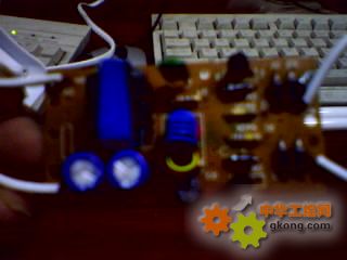

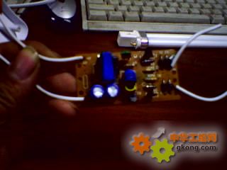

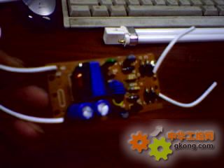

这是一个台灯的电路板,插上灯管不亮,请熟悉电子电路的师傅看看,它的输入交流220V,输出应该是多少,

上回修自己家的沒修好,也不知道那里卖这种镇流器.

换个普通电子镇流器!功率一样就可以了!!!!

这个也是个普通电子整流器哦!
主要看 电容和三极管!

电子镇流器在论坛内有图纸。多数是灯管内的电容器坏了,可以换根灯管试一下。

看你的灯管上的说明吧,我新买的灯管的包装上写的是220VAC50HZ-11W

这是一个小功率的电子镇流器。

电容和13003坏的比较多

卖灯的店里有这种板子。
