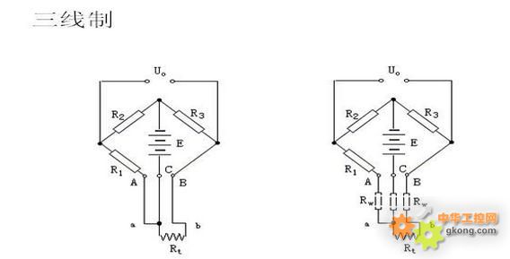

PT100温度传感器0℃时电阻值为100Ω,电阻变化率为0.3851Ω/℃。由于其电阻值小,灵敏度高,所以引线的阻值不能忽略不计,采用三线式接法可消除引线线路电阻带来的测量误差,原理如下:PT100引出的三根导线截面积和长度均相同(即r1=r2=r3),测量铂电阻的电路一般是不平衡电桥,铂电阻(Rpt100)作为电桥的一个桥臂电阻,将导线一根(r1)接到电桥的电源端,其余两根(r2、r3)分别接到铂电阻所在的桥臂及与其相邻的桥臂上,这样两桥臂都引入了相同阻值的引线电阻,电桥处于平衡状态,引线线电阻的变化对测量结果没有任何影响。

有点不明白:测量电路一般是不平衡电桥。为什么两桥臂都引入了相同阻值的引线电阻,电桥处于平衡状态。
不懂平衡何来?
