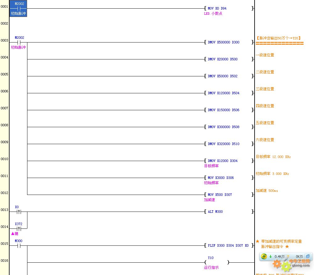

自己做的PLC高速脉冲驱动步进电机,正反转加减速功能,有图有真相

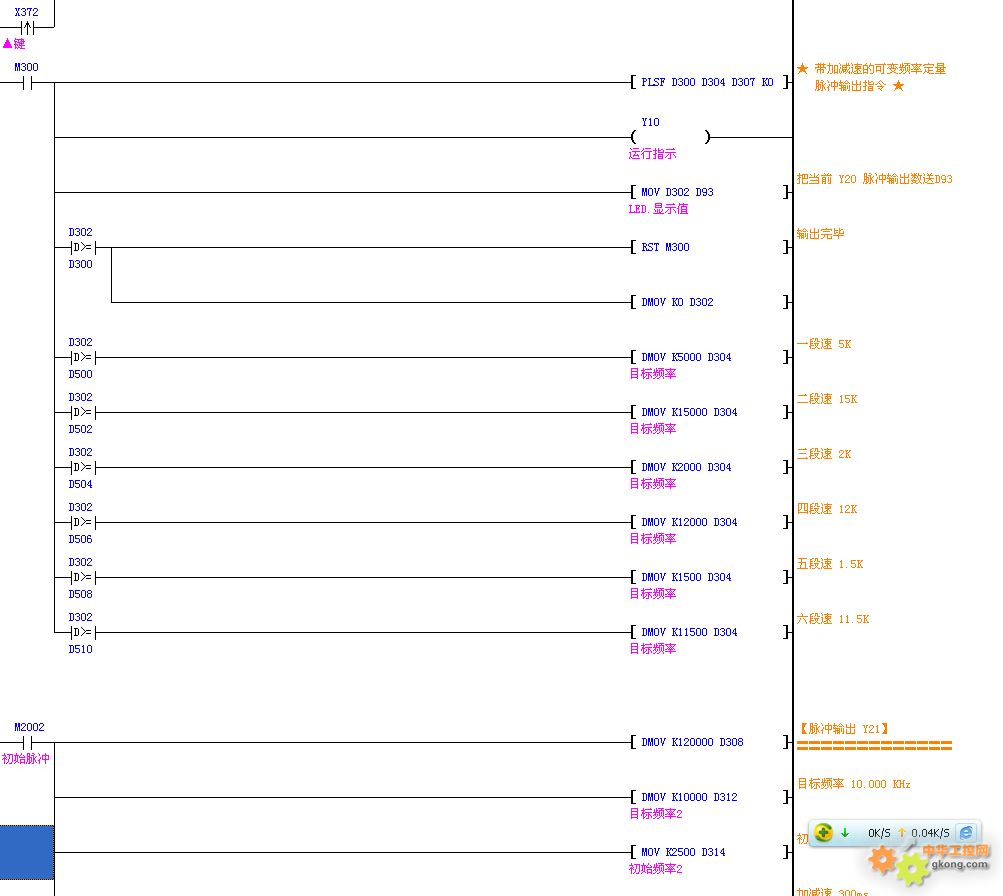

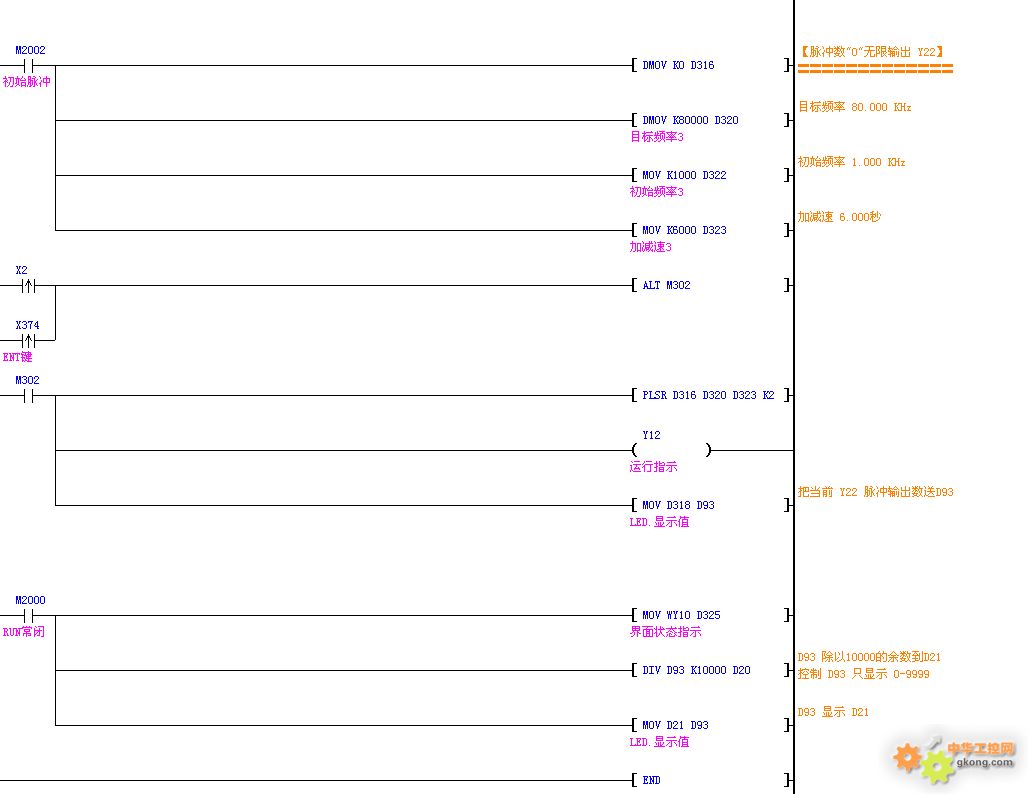

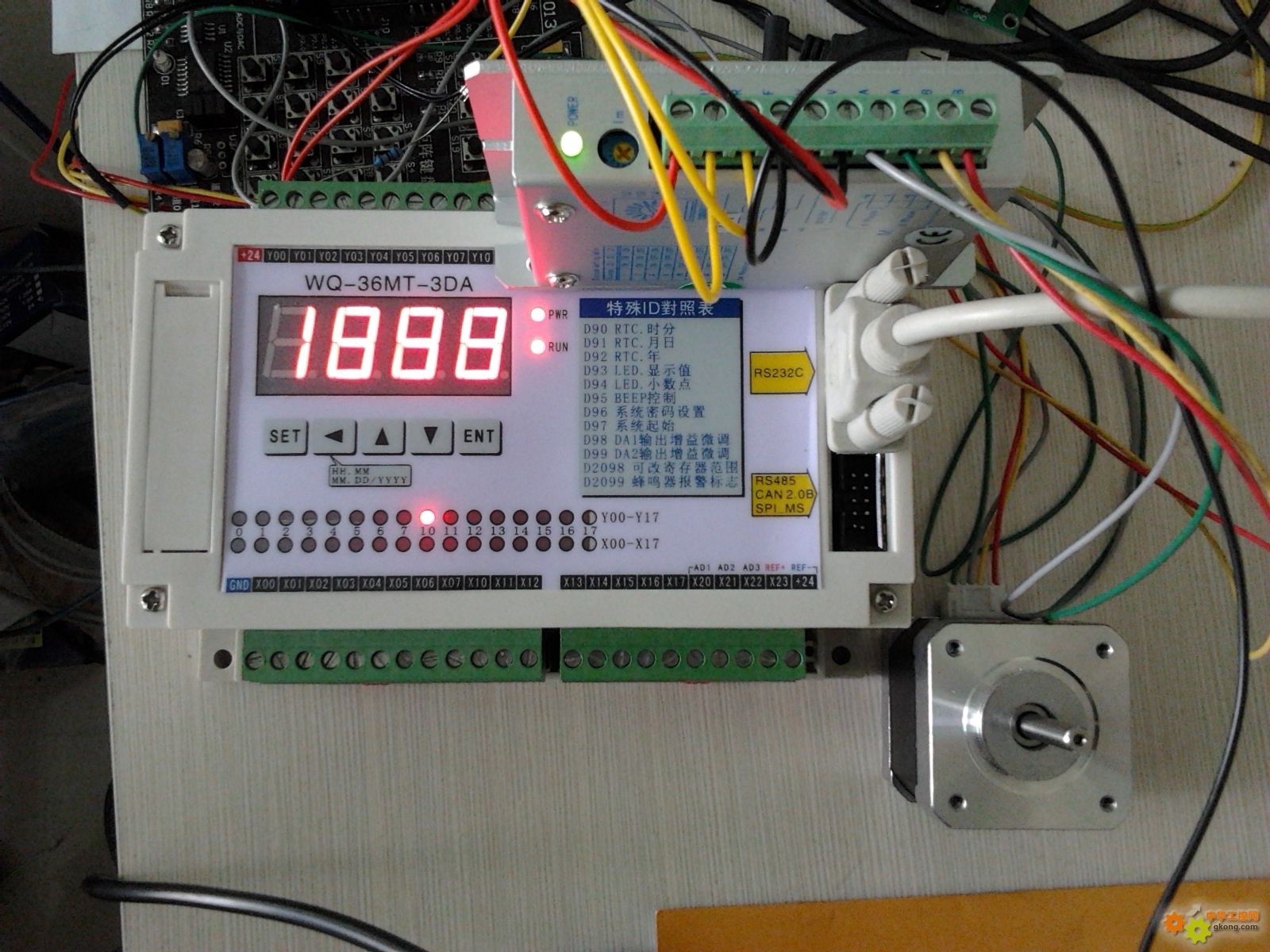

自己做的PLC高速脉冲驱动步进电机,正反转加减速功能,欢迎下载
有什么技术问题加我QQ:605440535

做什么用的?

PLC是三菱的吗?

发表于:2012/1/17 15:28:32
是 仿三菱的,哈哈,指令,语法很接近,嘎嘎~~~
