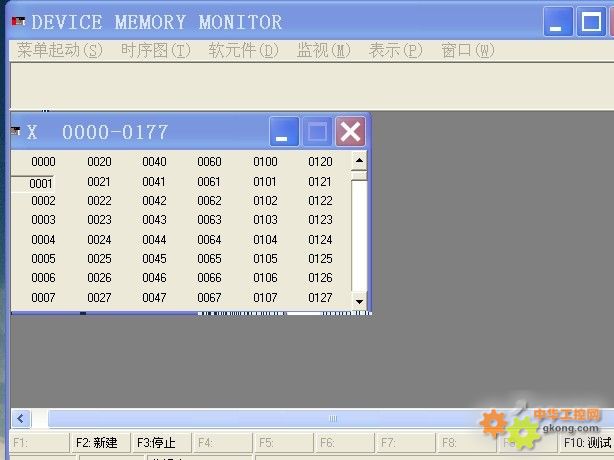

在X采样的时候 能不能设置成点动 就是恩一下马上就能断开 不要常通 常痛模拟起来非常麻烦 手都来不及嗯

应该是不行的,但你可以在程序里做成上升沿指令

刚看了一下GX Simulator 6,里面有个“I/O系统设定”,可试一试是否可以。
