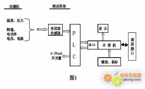

汽车空调压缩机测试系统由RealInfo组态监控软件、三菱PLC、三菱变频器以及温度、湿度、压力变送器等构成。(如图1)

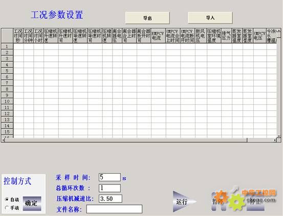

进入系统后,首先进入“自动”界面如图2;
图2
在“自动”界面,可以设置数据采样时间、工况总循环次数、压缩机减速比以及要保存数据的文件名称。最主要的部分还是工况参数的设置,如图2中的报表。按照要求填写每条工况参数,为了使用的方便输入完所有工况参数后,点击“导出”按钮可以把报表保存起来。
保存的格式有两种,一种是TXT格式,一种是CSV格式,两种格式可以自行选择。同时还有把保存起来的文件导入的功能,点击“导入”按钮选择之前保存的文件点击“打开”,就OK了。文件名称的输入是要保存数据文件的名称,这里保存的数据是数据变化保存的,保存的文件会保存在E盘的压缩机试验采集文档中。在操作界面的左下角有控制方式的选择,选择“手动”点击“确定”,然后就进入到“手动”界面。在手动界面可以手工的操作各个设备的开关,也可以输入一部分工况参数来测试运行。

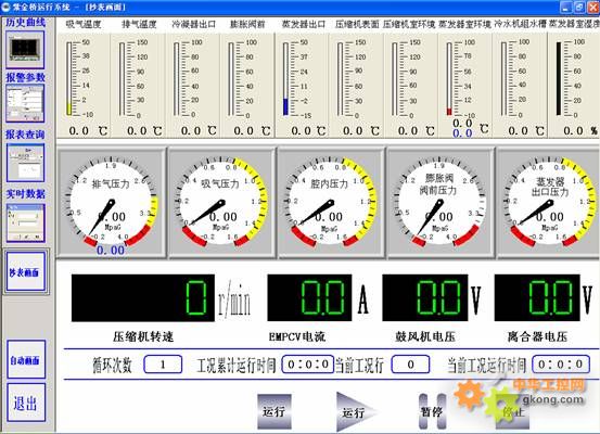

点击“运行”,系统开始进入运行状态,界面自动切换到“抄表画面”,如图3。在“抄表画面”可以监视各个检测点的实时温度、压力、转速、电压、电流等参数,指示仪表还具有预报警和报警的功能,当测量值达到设定的预报警值时,指示仪表的填充色就变成黄色,当测量值达到设定的报警值时,指示仪表的填充色就变成红色。同时还可以统计总循环次数、工况的总运行时间以及当前运行工况行和当前工况运行的时间。在“抄表画面”界面也可以暂停和停止工况运行。这里要注意的问题是工况总运行时间和当前工况运行时间的统计。因为工况运行时间运行的控制条件比较多,某些控制条件容易考虑不到而引起时间统计错误,然后还有个分钟和小时的区分,注意进位和清零,比如分钟数统计到了60之后小时数加1,然后分钟数清零,假如不清零的话分钟有可能就显示90分钟等等情况。

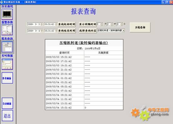

此系统还具有报表查询功能。报表查询可以选择查询的起始时间和结束时间,查询数据在某个时间段内每个数据之间的时间间隔也可以自己设定,然后选择要查询的内容,点击“开始查询”所有查询的数据在报表中显示出来,点击“保存”按钮可以把查询的数据保存起来,如图4。
图4
