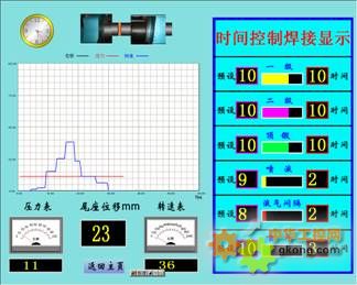

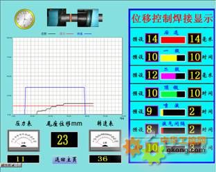

时间焊接、位移焊接
时间焊接和位移焊接是两种焊接工艺,根据现场PLC的控制信号显示不同的实时数据和过程曲线。

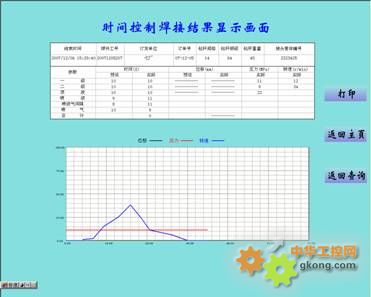

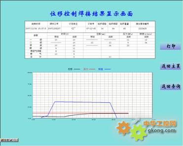

焊接结果显示画面
每次焊接过程结束后系统会自动转换到时间/位移焊接结果显示画面,在这一页用户既可以查看刚刚完成的焊接结果,也可以根据需要将这一结果打印保存。

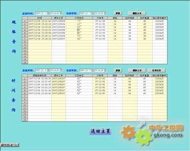

结果查询画面
在这一页,用户可以根据转杆规格、焊接时间对任何一次的结果进行查询,并可以删除不理想的焊接记录
