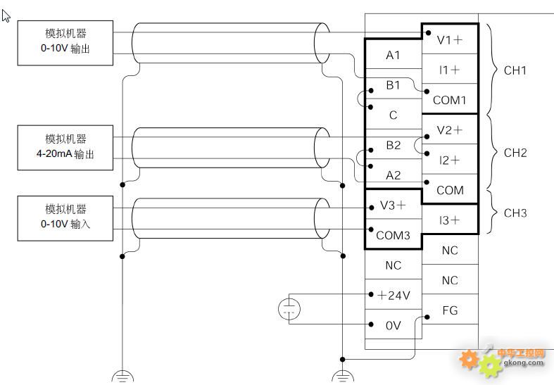

新手 请问富士模拟量输入模块NW0AW03-MT
0-5V输入时接什么端子,4-20MA时接什么端子
谢谢!

V+  A1  I+  B1  COM0
V3   I3   COM3
是两路输入  一路输出
谢谢

您的型号错误了吧。
SPB的模拟量混合输入输出模块的型号为:NW0AW03-MR
其接线图为:
Good Luck~

发表于:2011/12/29 10:02:10
谢谢四楼高人 谢谢!
