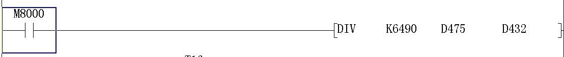

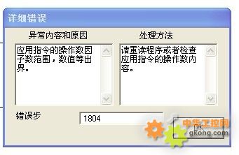

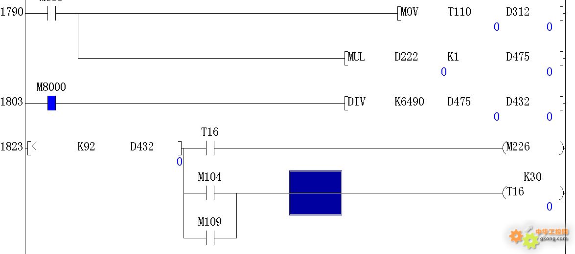

三菱FX的程序,老是提示出错误,不知道怎么回事,求高手解答,。谢谢。

程序没传好,不好意思。

除出来的数可能有小数点了.

D475内容,是否为0?

,不太明白,高人指教

被除数为0了....................

数据出错所致,检查数据范围

DIV指令,当商为零时会出现运算错误,无法执行指令.................

楼主是不是在用仿真软件时出现的这种情况
