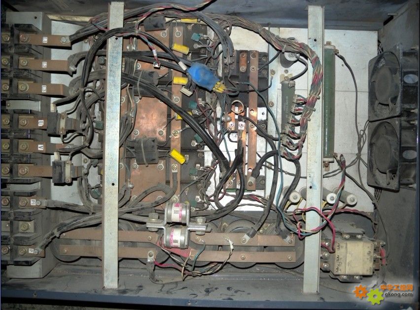

详见图片  最近老上手别人弄不了的机器 现又上手一台富士古老的G7 炸了整流桥 逆变器等等 快熔也被前修理者换过 最后修不了 客户就搁置了两年 接手重新做了整机母线绝缘 采购完模块 做完假负载保护一上电 呵呵呵 好险 庆幸做了假负载! 低频时灯泡雪亮 频率越高越暗 50HZ时暗红色 量输出电压正常 均无直流成分,第一就怀疑驱动滤波电容有问题 16V1000UF 一量均只有750UF 全换后上电一试 现象依旧 ,拔掉模块端子重新启动机器量触发电压 六路完全平衡,怀疑可能还有性能不良的模块,通过各种组合方式排出模块问题,无奈 看变形,问题出来了欢迎大家探讨哦 提示 注意采样时间

第一张图接线也太乱了吧!
