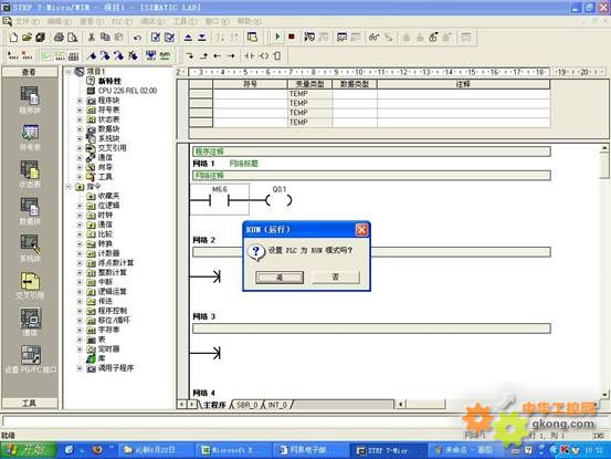

我们先打开西门子梯形图软件V4.0 STEP 7 MicroWIN SP3,新建一个工程“项目1”。如图1所示
图1

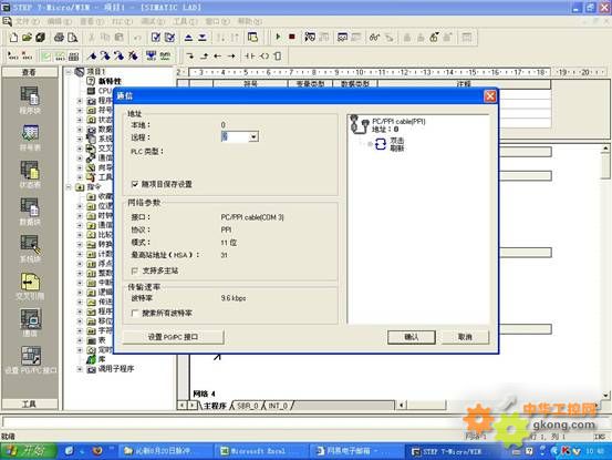

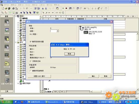

点击左侧导航栏里的“通信”图标进入通信参数设置界面。双击“双击刷新”图标找到CPU 226并确认,本地PLC的地址设为2,网络参数和传输速率按缺省设定,完成通信参数的设定。如图2所示
图2
然后在程序块里编制一个小梯段让PLC中的一个 M点M6.6去控制一个 DO点Q0.1。最后把程序下载到PLC里,下载完成后把PLC的运行状态打到RUN状态。如图3所示
图3

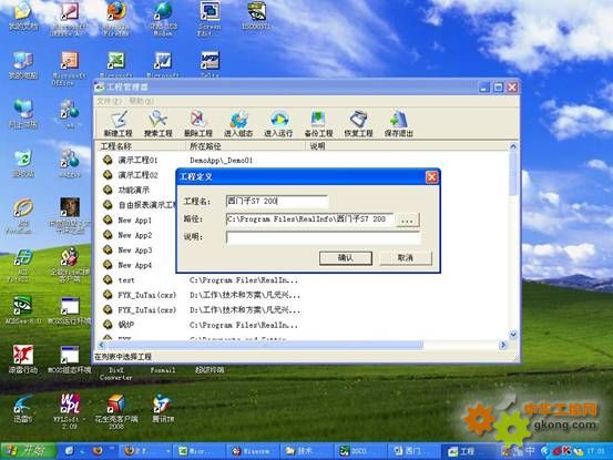

打开紫金桥软件“工程管理器”建立新工程“西门子S7 200”,与这个实例相关的上位机软件的组态文件都存在这个目录中,用户可选择保存该目录的路径。如图4所示

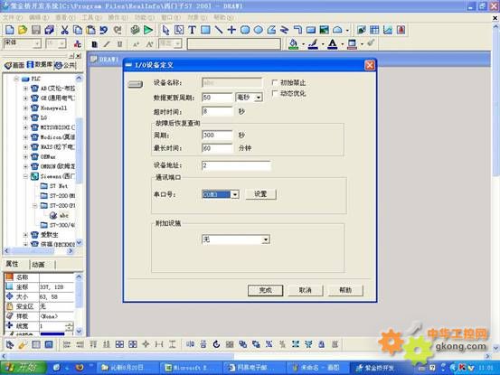

接下来点击“进入组态”按钮,进入组态画面,首先点击“数据库”标签来建立设备,在导航树里双击“S7-200(PPI)”文件夹建立新设备abc,如图5所示。参数设置为PLC 设备的地址设为2、串口号为3,串口设置按缺省即可。

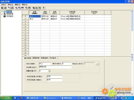

其次双击“数据库”导航树里的“点组态”图标进入点组态画面,建立两个数字I/O点M6_6和DO_1,M6_6与PLC中点M6.6连接, DO_1与PLC中点QO.1连接。如图6所示

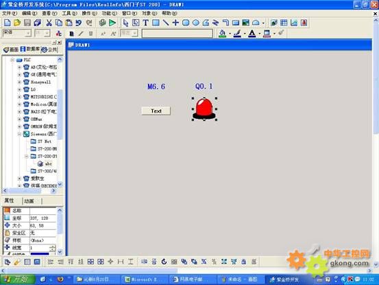

完成数据库点组态后,进行操作界面组态,在画面DRAW1上建立一个开关按钮和一个指示灯。开关按钮与数据库中点M6_6连接,指示灯与数据库中点DO_1连接。如图7所示

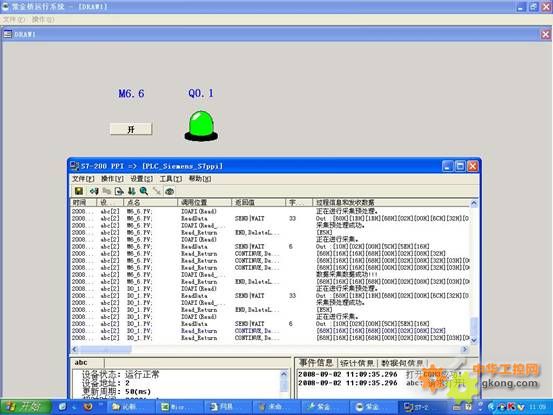

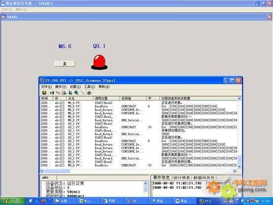

所有组态完成后点击“运行”按钮菜单栏上的一个指向右侧的绿色箭头图标,如果打开紫金桥软件的西门子200系列PPI通讯程序可以看到发送和接收的数据不断滚动,并由“采集成功”字样,证明通讯成功。如图8所示
图8
点击画面“DRAW1”上的开关按钮,则指示灯变成绿色。如图9所示
图9
很多用户在和西门子200系列PLC通讯时常常会遇到一些问题,所以现在总结一下本例中需要注意的地方,1、PLC的从机地址必须和组态软件中的设定地址一致。2、PLC的从通讯参数必须和组态软件中的设定一致,如波特率为9600,奇偶校验设定等。3、如果PLC的通讯口被占用情况下也会造成通讯不上,例如某个通讯口被设为了自由口,那么我们只能使用另外一个通讯口。
