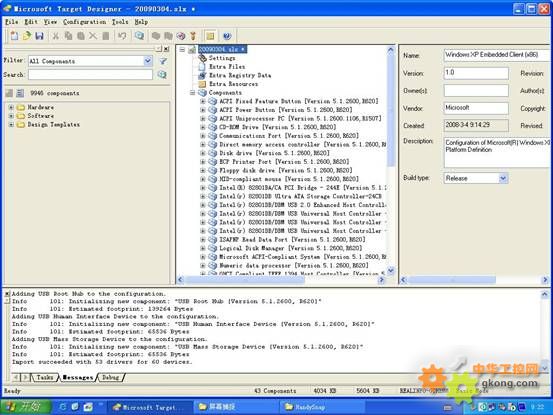

由于Windows XP Embedded是一个可定制的操作系统,因此我们可以只选择那些紫金桥组态软件所必需的组件,而忽略其它的常用组件。
首先使用了Target Analyzer(目标分析器),这是Windows Embedded Studio工具包中专门为Windows XP Embedded设计的新特性,它会对目标硬件平台进行自动的分析,Target Analyzer可以自动检测这些系统并收集有关硬件的信息——例如串口信息——这使您可以更加方便地为特定的硬件快速定制相应的映像。
运行Target Analyzer后,开发人员将这个工具收集到的可扩展标记语言(XML)数据导入到Target Designer(目标设计器)中,Target Designer也包含在Windows Embedded
Studio工具包中,它可以自动构建可对目标平台提供支持的基础操作系统映像。
然后,使用Target Designer来选择额外的组件,例如串口、USB堆栈支持、目标系统映像的外壳组件及其他相关组件。如下图所示:
最后,进行组件相关性检察,生成定制的嵌入式操作系统映像。
现在已经生成了定制的嵌入式操作系统映像,在目标硬件平台上安装生成的嵌入式操作系统映像。安装完嵌入式操作系统,接下来在嵌入式操作系统上安装紫金桥组态软件。
