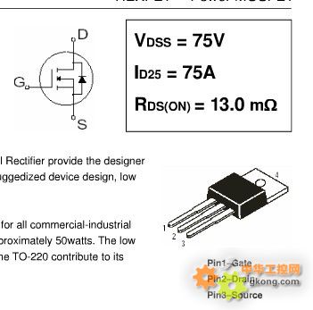

求个位高手师傅,请问IRF540和IRF9530可以用什么管代替吗?IRF9530可以用75NF75代替吗?还有和75NF75参数差不多的PNP的管有那些,谢谢了。

谢谢一楼,请问下有没和75NF75参数差不多的PNP管。

75NF75,最大电压75V,最大电流75A,可用NCE7578或NCE7580代替。
