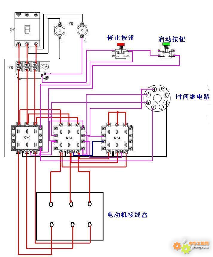

1:现有一个11KW的380V电动机需要星三角起动,请问下图的接线方式正确吗?听讲过一些老师服说过星三角的延时继电器里的元件会比较坏,请问那些牌子的延时继电器质量比较好?同时11KW的电动机延时起启动需多少秒为适合?
2:250KVA的变压器转化成KW,大约为200KW容量(1KVA约等于0.8KW,也就是250*0.8=200)这种粗略计算正确吗?
请各位老师斧正!谢谢

1.国内德力西的牌子就可以,延时要看你的负载了,一般5-10秒就可以;
2.好像变压器要计算功率因数,你那个0.8就是功率因数。

星三角形启动的电路图没有错,我们延时继电器用的是正泰的,还不错。

OMRON有专用的星三角起动控制用的继电器;

可以的,时间范围可以长点,主要看负载!!

我55Kw的泵是八秒切的三角,你的没有问题

要注意电机的端子是怎样连接的
