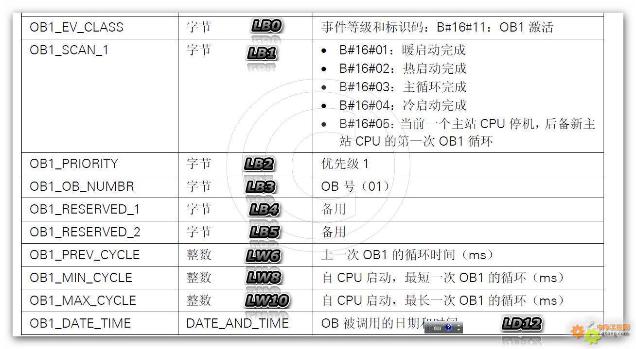

我们厂用的西门子S300 OB1开头的一段程序,请各位高手指教。 非常谢谢!我的邮箱:jsxymqt@sina.com
OB1;    L    #OB1_PREV_CYCLE
          L    #OB1_MIN_CYCLE
          L    #OB1_MAX_CYCLE
          L    LD        12
          L    LD        16
          A     "log0"               M100.0
          R     "log0"               M100.0
          AN   "log1"               M100.1
          S     "log1"               M100.1
40054

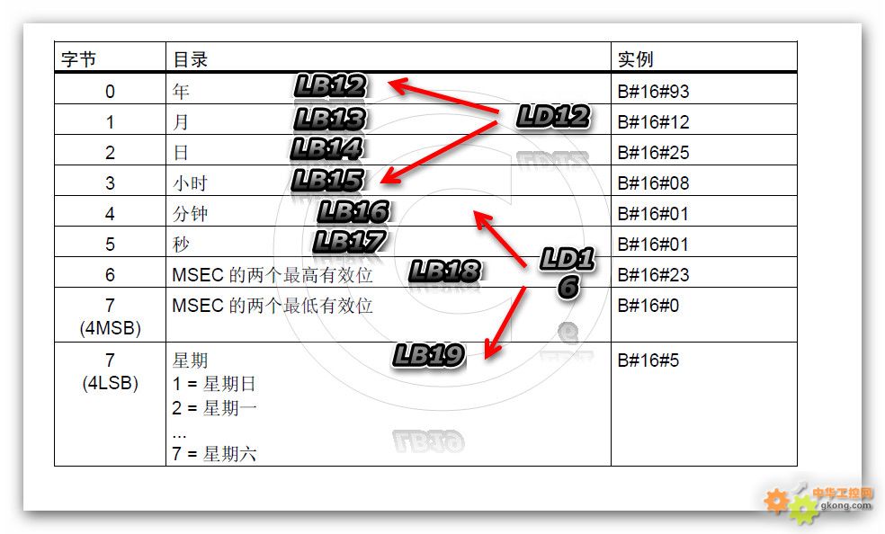

前三句如果你看到过西门子系统功能手册中对于OB1的临时变量地注解,会发现很好理解的。
在此图中,我为你标注了这些临时变量的地址。
而你可以通过该图看到,最后一个地址为LD12,因为其使用的是DATE AND TIME类型,因此,其实际占用8个字节的空间。
在上图中,如果你有看过西门子的Step7编程手册的话,你能看到,LD12由LB12~LB15组成,而LD16由LB16~LB19组成,其实际对应DATA AND TIME类型中分别对应于年月日等字节数据。
