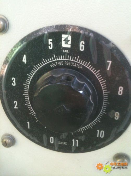

请问一下各位师傅这是什么?

一台用在收卷上的,请教一下各位谁用过?

收纸的,可以调节转矩大小哪里可以买到这个?

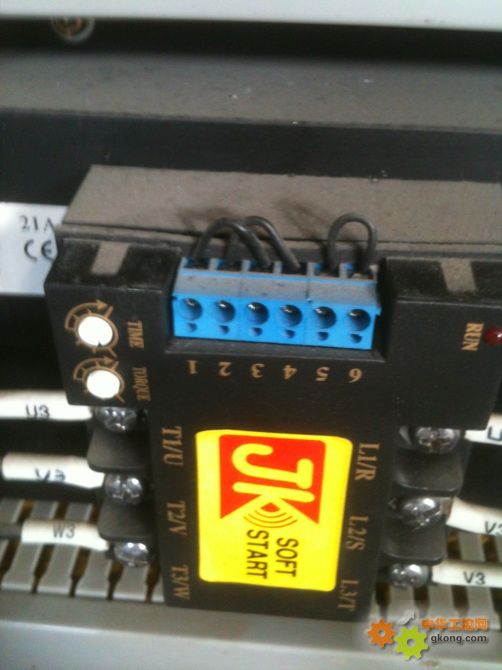

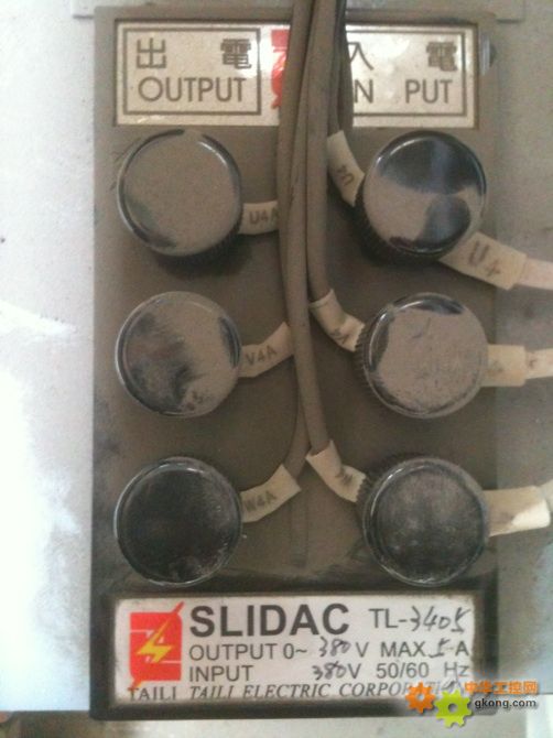

从2号图看是不是调压器

看他的控制元件,电机应该是力矩电机!
应该是用调整电压来控制力矩电机的出力。

应该是调压器。

力矩电机控制器。。。淘宝一大把自己找去吧

是控制器,网上找找有卖的。

哎,一个直流电机,加一个直流控制器,人操作电位器就能让电机快慢由人定(调)了

你要把图照全,并说明用在什么机器上的,最下面的有点像固态继电器。
