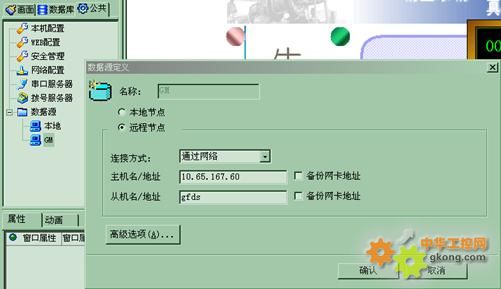

在人工录入机上定义远程数据源:
在公共-〉数据源下增加远程数据源,在“数据源定义”对话框内选择“远程节点”并填写远程计算机的IP地址,这里的IP地址为前置机地址。
在人工录入机上建立数字I/O点:Z_Send.pv和Z_Recv.pv,指定Z_Recv.pv的外部连接为上面定义的远程数据源。
在前置机上定义远程数据源:一般已经定义。
在前置机上定义数字I/O点:Z_Data.pv,指定该点的外部连接为人工录入机的远程数据源。
