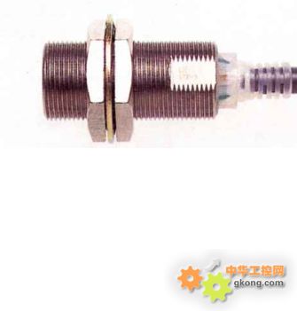

欧姆龙接近开关型号很多,但是最关键的是工作原理应该都差不多,我的疑问是:他主要是通过改变什么东西产生一个信号,然后传导的。我记得在仓库看见个型号是E2E-X2F1,后面拖着三根线,谁能大概说下其工作原理

三线的二根是电源,一根输出;

一般分为电阻型和 电容型

如果不好分信号,常见的是棕色是电源正极,蓝色的是电源负极,黑色是信号线

主要是电感式、和电容,太多原理你也不用知道,与谐振有关,你就当它是一个普通开关来用就是了

sqhuang在2011/12/21 20:01:11
一般的是这样的
